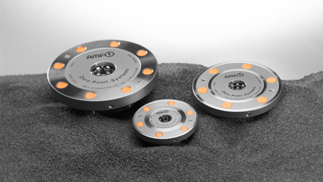

Allerdings können herkömmliche Spannmodule, wie sie in der zerspanenden Fertigung üblich sind, in der Additiven Fertigung nicht eingesetzt werden. Denn beim 3D-Druck treten ganz besondere Anforderungen auf, die beim Spannen berücksichtigt werden müssen. So herrschen beim 3D-Druckverfahren hohe Temperaturen von bis zu mehreren 100° C. Selbst im Spannmittel kommen noch Temperaturen von bis zu 150° C und mehr an. Das erfordert Dichtungen und Medien, die das aushalten und dem widerstehen können. Auch die ständigen Temperaturschwankungen durch das Hochheizen und Abkühlen sind nicht zu unterschätzen. Darunter darf die Prozesssicherheit und Wiederholgenauigkeit nicht leiden. Deshalb hat AMF für diese besonderen Herausforderungen auch besondere Spannmodule entwickelt.
Spannmodule für besondere Bedingungen und Anforderungen
Diese von AMF speziell auf die Additive Fertigung abgestimmten Nullpunktspannmodule erfüllen die besonderen Anforderungen und beschleunigen die anfallenden Rüstprozesse. Hier kommen sorgsam ausgewählte Materialien und Verfahren zum Einsatz, damit die Nullpunktspannmodule den zum Teil widrigen Bedingungen trotzen. Gehärtete Oberflächen sind da nur ein Beispiel, besondere Dichtungen ein anderes, damit die AMF-Module temperaturbeständig sind. Eingesetzt über die gesamte Prozesskette können sie ihre Vorteile optimal zur Geltung bringen. Anstatt die Grundplatte mit dem Bauteil auf jedem Folgeprozess neu einzurichten, wird nur einmal „abgenullt“ und der Nullpunkt dann einfach von Prozess zu Prozess „mitgenommen“.
Kann die Nullpunktspanntechnik schon im 3D-Drucker die Rüstzeiten erheblich reduzieren, erhöht sich der Zeitgewinn beim jeweiligen Wechsel auf die Folgeprozesse mühelos auf bis zu 90 Prozent und mehr. Denn wenn der Nullpunkt auf nachfolgende Maschinen „mitgenommen“ wird, entstehen nahezu keine Rüstvorgänge mehr. Vergleichbar „Plug-and-Play“ lässt sich sofort mit dem nächsten Arbeitsschritt beginnen. Hersteller, die diese AMF-Nullpunktschnittstelle bei der Additiven Fertigung auf alle Folgeprozesse mitnehmen, bestätigen die gewaltige Senkung ihre Rüstzeiten über den gesamten Fertigungsprozess.
AMF ist bekannt für pneumatische und hydraulische Technik
Die Einbau-Spannmodule K10.3 und K20.3 von AMF für die Additive Fertigung öffnen pneumatisch bei einem Betriebsdruck ab 4,5 bar, was in jeder Produktionshalle verfügbar ist. Sie realisieren Einzugskräfte von 10 bzw. 17 kN (K20) und Haltekräfte von 25 bzw. 55 kN (K20). Verriegelt wird durch Federkraft, so dass anschließend die Druckleitungen jederzeit abgekoppelt werden können. Optional bietet AMF eine Ausblasung für die Entfernung von Spänen an sowie eine Auflagenkontrolle für Abfragen im Rahmen automatisierter Prozesse. AMF ist für die pneumatische Spanntechnik seit vielen Jahren bekannt und ein geschätzter Markt- und Technologieführer. Für die hydraulischen Module, die AMF ebenfalls seit langem im Sortiment hat, lassen sich auf Kundenwunsch spezielle Lösungen für die Additive Fertigung entwickeln.
Ferner bieten die Fellbacher auch Abfragetechnik für die Spannmodule. Damit kommt ein wichtiger Aspekt hinzu: Denn mit derart ausgestatteten Modulen lässt sich die Schnittstelle und somit der gesamte Fertigungsvorgang im 3D-Druck mitsamt den anschließenden Folgeprozessen hochgradig standardisieren. Eine dermaßen standardisierte Prozesskette ist die Grundlage für eine Bestückung durch Roboter und damit für eine vollautomatisierte Fertigung. Natürlich müssen die dafür ausgewählten Sensoren ebenfalls für diese anspruchsvollen Bedingungen geeignet sein.
