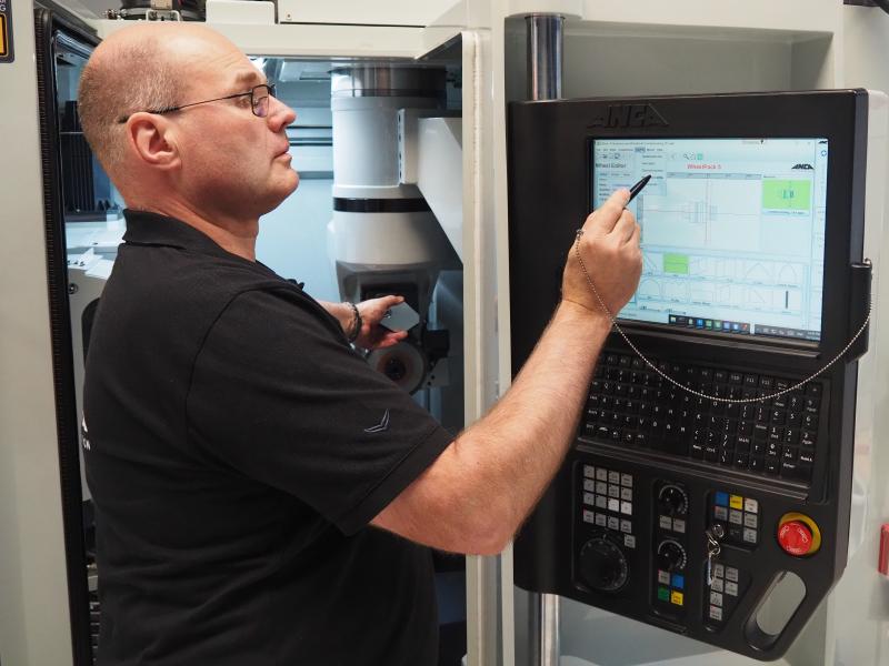

Damit dies gelingt, sind neben einem perfekt abgestimmten Schleifprogramm auch reale Informationen zu Schleifscheiben und Scheibenpaketen essenziell. ANCA stellt hierfür eine standardisierte Schnittstelle im WheelEditor der ANCA-eigenen Schleifsoftware ToolRoom zur Verfügung, die sowohl den Export von Scheibeninformationen als auch den Import von Messergebnissen ermöglicht. Diese Messergebnisse sind die Basis für alle Berechnungen, die zu einem perfekten Werkzeug gleich beim ersten Durchlauf führen. Dabei spielt es keine Rolle, ob die Scheibendaten lokal oder über den ANCA WheelServer maschinenübergreifend verwaltet werden. Über diese Schnittstelle lassen sich alle Scheibeninformationen, wie z.B. Durchmesser, Scheibenradius, Scheibenwinkel, Flanschmaß und weitere relevante Informationen austauschen. Die Schnittstelle bietet zudem an, nur einzelne Parameter wie z.B. Flanschmaß oder Durchmesser zur Verschleißkontrolle auszutauschen. In diesem Fall werden nur diese Daten per Netzwerk übertragen und vermessen. Die Ergebnisse werden ebenso wieder per Netzwerk bereitgestellt und übernommen.
Die Firma FRAISA aus Willich nutzt das ZOLLER »venturion« zur Vermessung ihrer Schleifscheibenpakete. Die Daten werden direkt an den ANCA WheelServer versendet, der die Ist-Daten des realen Paketes dem virtuellen Paket zuordnet und dies wiederum der Schleifmaschine bereitstellt. „Die Übertragung der Ist-Daten vom ZOLLER in die ANCA-Software ist für uns ein Gamechanger. Wir ersparen uns dadurch enorm viel Arbeit und Zeit.“, so Stefan Schaefers, Bereichsleiter Technologie bei FRAISA. Hier wird jedes Paket vor Nutzung vermessen und so sichergestellt, dass nur reale Daten genutzt werden. Seit der Einführung im Jahr 2018 wurde das System auf allen ZOLLER Geräten und den 20 ANCA Maschinen vor Ort implementiert. „Wir sprechen hier gut und gerne von 10 Schleifscheibenpaketen pro Tag, die bei unseren externen Partnern abgerichtet werden und dann bei uns im Haus direkt von den Maschinenbedienern vermessen werden“, erläutert Schaefers. Die Ergebnisse sind beeindruckend: „Vor allem, was die Maschinenverfügbarkeit angeht, bringt die externe Vermessung und automatisierte Datenübertragung Riesen-Fortschritte. Wir waren selber ganz erstaunt, als wir die ersten Auswertungen diesbezüglich erstellt haben und erkannten, dass wir hier 20% Nebenzeiten einsparen und die Nacharbeitsquote um 10% senken konnten.“
