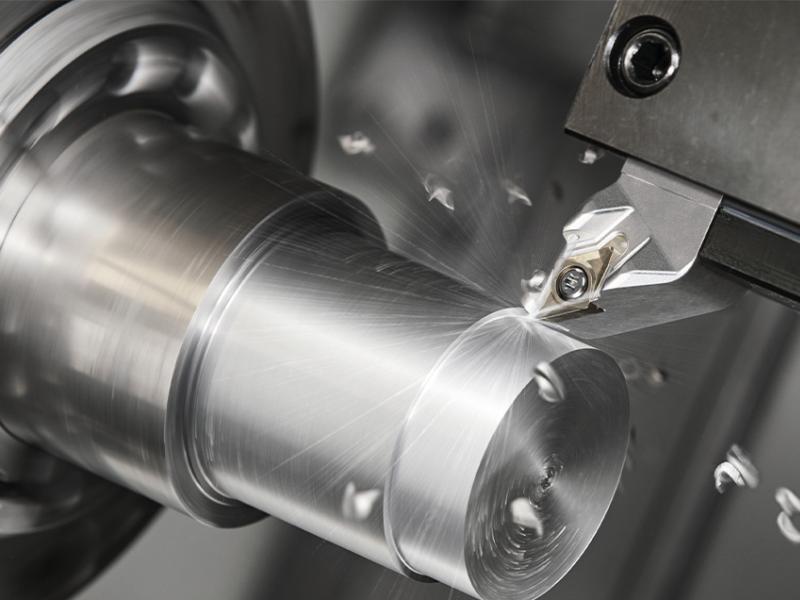

Wenn Werkzeughersteller so denken, entstehen neue Produkte und Lösungen. Beispiel sind die 2022 von Arno Werkzeuge entwickelten Klemmhalter mit Innenkühlung für Schneideinsätze, die in einem hybriden Fertigungsverfahren hergestellt werden und die additive Technologie mit dem klassischen CNC-Fräsen verknüpfen. Ergebnis ist ein Werkzeughalter, mit dem bessere Oberflächen erzielt werden. Warum? Weil Kühlmittel direkt an den ‚Brennpunkt‘ gelangt. Drei präzise ausgerichtete Kanäle leiten das Kühlmittel von oben und von unten genau an die Schneide, ohne den Spanabfluss zu behindern. Durch die besondere Geometrie des Kühlkanals entsteht ein Düsen-Effekt mit stark verbesserter Kühlwirkung verglichen mit herkömmlichen Kanälen. Dabei passen die Austrittsöffnungen immer – müssen nicht eingestellt werden. Und weil sie viel näher an der Schneidzone sind, sinkt dort die Temperatur erheblich.
Die Effekte erkennen erfahrene Anwender sofort: Höhere Prozesssicherheit, weniger Vibrationen, bessere Oberflächen und überragend längere Standzeiten der Werkzeuge. Anwender berichten von dreifach längerer Verwendung. Klar ist das nichts für kleine Serien – aber bei Aufträgen mit großen Stückzahlen spielt das einer Kalkulation, wo‘s um „cost per part“ geht, voll in die Karten.
Hybrid-Halter: Produktiv, weil additiv
Dahinter steckt keine Raketentechnik – aber draufkommen muss man halt erstmal: Bei den Hybridhaltern von Arno Werkzeuge entstehen die Schäfte im konventionellen CNC-Fräsen. Der anspruchsvolle Kopfbereich des Halters wird dagegen im 3-D Druckverfahren direkt auf den Schaft aufgebracht. „Dadurch haben wir völlig neue konstruktive Freiheiten und eine überragende Stabilität“, sagt Werner Meditz, Technischer Leiter bei Arno Werkzeuge.
Die geometrische Auslegung der Kühlkanäle kann exakt so geführt werden, dass die Kühlflüssigkeit höchst effizient durch den Halter bis zum Schneidwerkzeug geführt wird und von oben und unten direkt an die Schneide gelangt. Das bringt eine Kühlung der Freiflächen, wie sie bisher nicht möglich war. Zugleich werden notwendige Aufbauten an der Kopfoberseite auf das minimal notwendige Maß reduziert. Da bricht der Span wie gewünscht und wird optimal abgeführt – und das unabhängig von der Spantiefe. „Bei uns kommt wesentlich mehr Kühlmittel dort an, wo es hin soll“, versichert Meditz. Der innovative Hybridhalter ist genau das, was sich clevere Anwender wünschen: Ergebnis eines mitdenkenden Werkzeugpartners.
