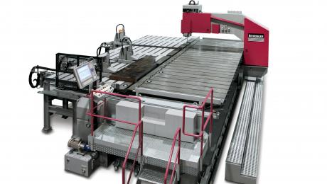

Einmal gespannt, bleiben schwere Platten einfach in Position. Den Rest erledigt die LPS40-160-4A.
Pfiffige Technik steckt in der neuen vollautomatischen LPS40-160-4A und dennoch haben die Entwickler bei Behringer der aktuellen Vertikal-Langschnitt-Plattenbandsäge in vielen Details auf bewährte Komponenten zurückgegriffen.
Auf dem 1600 mm tiefen Innentisch der LPS40-160-4A, der die Schnitthöhe von 400 mm umfasst, können bis zu vier Meter lange Platten aufgelegt, ausgerichtet und mit Greifern gespannt werden. Das vertikale Sägeband der Maschine besäumt zunächst die Längsseite, indem der Sägerahmen über das Material fährt. Die obere Bandführung presst dabei mittels Andrückrolle das Material auf den Tisch. Haben die Tastrollen das Material-Ende erfasst, wird zunächst die Materialauflage am Innentisch eingefahren, um Platz zu schaffen für die Banddrehung um 90°. Während nachfolgend die Stirnseite der Platte besäumt wird, steht der Sägerahmen fix und die Nachschubgreifer übernehmen den Sägevorschub.
Alle vier Seiten einer Platte lassen sich mit der LPS40-160-4A mühelos,  ohne aufwändiges Materialhandling begradigen. Die Vorteile liegen auf der Hand: Clevere Technik spart enorm Zeit, die sonst fürs Umrüsten mittels Kran, Spannen, Greifen und Fixieren des Materials notwendig wäre. Außerdem ist die Wahrscheinlichkeit, ungenaue Winkel abzutrennen, deutlich geringer, weil die Platte bis zum Ende des Bearbeitungsvorgangs fest in Position bleibt.
Überarbeitet wurde unter anderem der Spänefluss der neuen Vertikalbandsäge, da sie als automatisches Modell verstärkt bedienerlos in mehreren Schichten zum Einsatz kommen soll. Ist ein Bediener erforderlich, so steht er an der neuen LPS40-160-4A nun an zentraler, übersichtlicher Stelle, um den Prozess zu beobachten.
Die bereits von den Vorgängermodellen bekannte Modulbauweise wurde auch an der neuen Maschine weitestgehend übernommen. Bewährte Behringer-Merkmale, wie verwindungs- und vibrationsfreie
C-Rahmenbauweise in Stahlkonstruktion, finden sich ebenfalls an der neuen Vertikalbandsäge. Der schnelle und komfortable Sägebandwechsel, ohne Hilfswerkzeug oder fremde Hilfe erfolgt in wenigen Minuten
