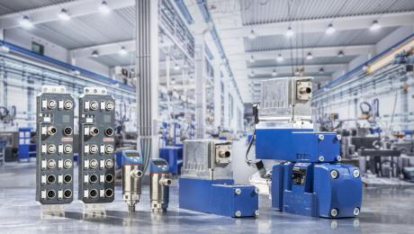

Anschlusskosten senken und die Verfügbarkeit steigern: Rexroth erschließt die Vorteile des offenen Standards IO-Link auch für hydraulische Aktoren und Sensoren. Ab sofort stehen Proportionalregel-Ventile 4WRPEH und Druckschalter HEDE10 mit IO-Link-Schnittstelle bereit. Die Anbindung erfolgt über den dezentralen, schnellen IO-Link Master IP67 E/A System S67E. Anwender haben damit parallel zum Feldbus direkten Zugriff auf alle im Aktor bzw. Sensor bereitgehaltenen Daten.
