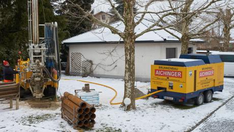

Ohne Bohrung kein Brunnenbau, die Brunnenbau Aichinger hat sich zum Experten in Sachen Bohrungen entwickelt. Neben Brunnenbohrungen werden auch Geothermie Bohrungen, Horizontalbohrungen und Sickerbohrungen ausgeführt. Als Ausrüstung setzt das österreichweit und in Deutschland operierende Unternehmen ein Bohrgerät der Firma Nordmeyer und einen TurboScrew Kompressor des Typ C 200TS-24 von CompAir, eine Maschine mit max. 24 bar Betriebsüberdruck, ein. Bei Horizontalbohrungen werden Erdraketen verwendet. Ob für frisches Wasser aus dem Brunnen oder Wärme über Wärmepumpen, das in Frankenmarkt / Österreich ansässige Unternehmen führt sämtliche nötigen Bohrungen professionell und zeitnah durch.
„Einen typischen Auftrag haben wir kürzlich in Krenglbach Oberösterreich abgewickelt. Der Auftrag war einen Brauchwasserbrunnen zu errichten. Wir mussten hier auf rund 60 Meter Tiefe bohren. Bei Brunnenbohrungen hat das große Gestänge einen Außendurchmesser von 220 mm. Die Druckluftversorgung für die Bohrlafette hatten wir auf 17 bar eingestellt, hier ein guter Kompromiss aus notwendiger Versorgungsleistung und günstigem Energieverbrauch“, berichtet Inhaber Günter Achinger. Der anstehende Grund ist hier anfangs sehr lehmig und geht weiter unten in Sandstein über.
Nur ein geringer Teil der Druckluft bedient dabei den Bohrhammer. Der weitüberwiegende Teil der Druckluft bläst das Bohrloch frei und fördert das Bohrklein an die Erdoberfläche. Der Arbeitsumfang Brunnenbau umfasst nach dem Abteufen der Bohrung, dem Einbau des Filters und der Pumpe bis zur Übergabe des Anschlusses im Betriebs- bzw. Hauswirtschaftsraum, bedarfsweise alle Arbeiten.
Betriebsüberdruck, Volumenstrom und Wirtschaftlichkeit bilden bei der CompAir TurboScrew Kompressor Baureihe eine unschlagbare Kombination. Der von Aichinger eingesetzte Kompressor liefert bei 20 m³/min Volumenstrom 24 bar Betriebsüberdruck, wobei Werte ab 14 bar Überdruck einstellbar sind. Ein Abgasturbolader der Bi-Turbo Maschine versorgt die Verdichterstufe mit vorverdichteter Ansaugluft. Das führt in Verbindung mit einer effektiven Maschinenregelung zu einem marktführend guten Wirkungsgrad der Kompressoranlage. Keine leistungsseitig vergleichbare Maschine erzeugt mehr Druckluft aus einem Liter Diesel. Denn Umweltschutz ist auch, wenn sorgsam mit Ressourcen umgegangen wird. Die neuen Turbo-Screw-Kompressoren werden mit einem anerkannten SCRT ® -System (Selective Catalytic Reduction Technology) ausgerüstet, das nahezu sämtliche Rußpartikel und Stickoxide aus den Dieselabgasen entfernt und erfüllt damit heute schon die verschärften Auflagen von TIER IV Final (USA) und die EU97/68 Stage 3b (EU-Norm) für Off-Highway Motoren. Keine Fahranlage dieser Baureihe wiegt über 3.500 kg und ist damit die Beste in dieser Leistungsklasse. Beim Transport über die Straße wird zusammen mit einem adäquaten Zugfahrzeug weniger Masse bewegt, was ebenfalls potential für Kraftstoffeinsparungen bietet. Große und weit zu öffnende Karosserietüren bieten einen guten Zugang zu allen Servicepositionen.
