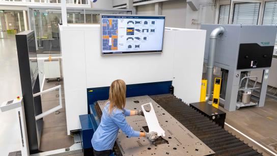

Schlauer Sortier-Assistent von Trumpf
Mit Künstlicher Intelligenz funktioniert auch der Sorting Guide, ein System des Laserspezialisten Trumpf aus dem baden-württembergischen Ditzingen, das beim Sortieren produzierter Teile hilft und so die Maschinenauslastung steigern kann. Der Sorting Guide ist ein kamerabasiertes Assistenzsystem und setzt auf Dezentrales Machine Learning. Hauptbestandteile des KI-Systems sind eine hochauflösende Kamera, ein großer Bildschirm, ein Industrie-PC und eine intelligente Software zur Bildverarbeitung.
„Beim Dezentralen Machine Learning werden mehrere Maschinen miteinander vernetzt und bilden gemeinsam ein KI-System“, erklärt Prenode-Geschäftsführer Hirt das Prinzip. Dabei sammeln die Maschinen kontinuierlich lokal Daten über ihre Arbeitsvorgänge. Dann wird für jede Maschine ein KI-Modell entwickelt, das anschließend zentralisiert wird. „In einer zentralen Cloud werden diese Modelle dann fusioniert und wieder in die einzelnen Anlagen zurück übertragen“, so Hirt weiter. Das KI-System könne dann lokal auf alle Erfahrungen der anderen Maschinen zurückgreifen, ohne dass jemals sensible Rohdaten ausgetauscht werden müssten. „Auf diese Weise können die Maschinen ihre Arbeitsvorgänge effizienter gestalten und eine höhere Produktivität erreichen“, verspricht Hirt.
Beim Sorting Guide von Trumpf soll das konkret so funktionieren: Durch vorhandene Stammdaten und selbstlernende Bildverarbeitung erkennt der Sorting Guide entnommene Teile und gibt über den Bildschirm eine Empfehlung zum Absortieren. Die produzierten Teile sind auf dem Bildschirm farbig markiert, beispielsweise nach Kundenauftrag oder folgenden Arbeitsschritten wie zum Beispiel Abkanten, Entgraten, Lackieren oder Versand. Aufwändiges Nachzählen der Teile und manuelle Rückmeldungen oder Begleitpapiere sollen so überflüssig werden. Das Bedienpersonal der Maschine sieht auf einen Blick, welche Teile bereit sind für die Weiterverarbeitung und wo gegebenenfalls die Nachproduktion eingeleitet werden muss. Das Absortieren wird beschleunigt, Fehler werden vermieden, und die Maschine kann schneller weiter produzieren. KI und Fertigung gehen Hand in Hand, da Menschen und Maschinen im industriellen Produktionsumfeld eng zusammenarbeiten müssen.
