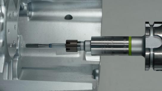

Spannzangen-Aufnahme mit neuer, kompakter Geometrie
emugefranken news Image
Softsynchro®-Spannzangen-Aufnahmen wirken als dämpfendes Bindeglied zwischen Synchronspindel und Gewindewerkzeug und gleichen Steigungsdifferenzen zwischen Gewindewerkzeug und Synchronspindel aus.
Die neue Ausführung „Softsynchro® Slim“ ist durch eine sehr schlanke und lange Bauform charakterisiert und ist für das Gewinden in Werkstücken mit herausfordernden Störkonturen konzipiert. Das gilt auch für komplexe Aufspannungen, bei denen oftmals die eingesetzten Spannmittel die eigentliche Störkontur darstellen. Bei Einsätzen dieser Art profitiert der Anwender weiterhin von den Vorteilen der bekannten Softsynchro®-Technologie.
Mit dem neuen Softsynchro® Slim werden mit Standardwerkzeugen große Auskraglängen erzielt, ohne auf Sondergewindewerkzeuge zurückgreifen zu müssen. Um größtmögliche Flexibilität zu gewährleisten, gibt es die Spannzangen-Aufnahme in verschiedenen Ausführungen hinsichtlich Auskraglänge und Größe der Zangenaufnahmen. Möglich ist das Erstellen von Gewinden in den Größen M 2 bis M 12. Die Spannzangen-Aufnahme gibt es mit innerer Kühlmittelzufuhr (IKZ) und als Variante mit 1- oder 2-kanaliger Minimalmengenschmierung (MQL).
