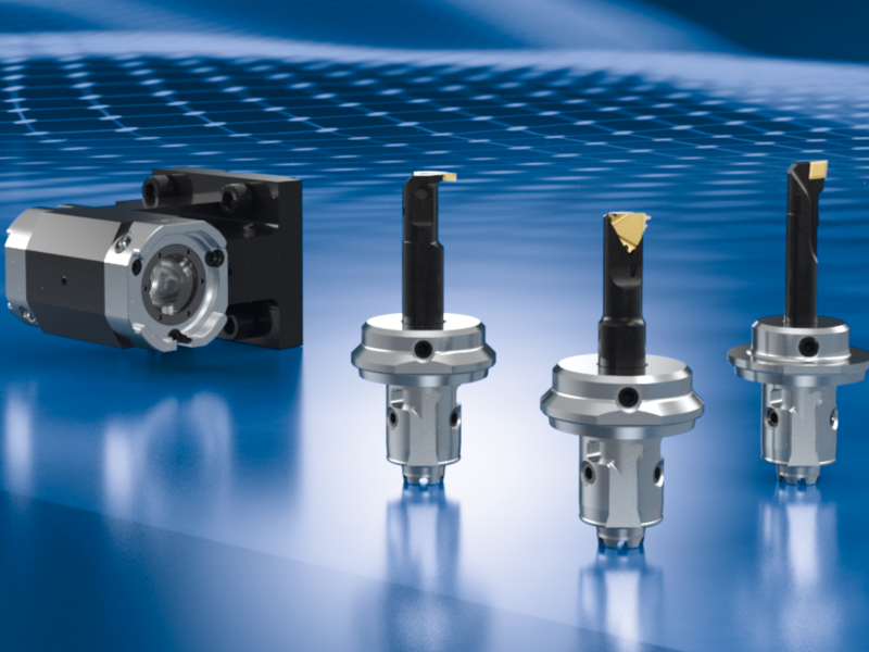

Das neue EWS.Varia VXT, ergänzt die erfolgreiche Varia VX-Serie. Auf der AMB 2024 vorgestellt, bringt es als innovatives Schnellwechselsystem Präzision, Stabilität und Flexibilität in die statische Bohrstangenbearbeitung – unverzichtbar für die moderne Zerspanung.
Das EWS.Varia VX-System hat sich als vielseitige und zuverlässige Lösung in der modernen Zerspanung etabliert. Es bietet hohe Präzision und Stabilität, um die Anforderungen anspruchsvoller Anwendungen zu erfüllen. EWS erweitert nun seine erfolgreiche Varia-Serie um das neue VXT-System, das speziell für statische Drehanwendungen und die Bohrstangenbearbeitung entwickelt wurde.
Die VXT-Linie baut auf den bewährten Grundlagen des VX-Systems auf und ermöglicht eine kompakte Werkzeugspannung, insbesondere bei Bearbeitungen in Richtung des Revolverkastens. Ein großer Vorteil ist die Rückwärtskompatibilität, die eine nahtlose Integration bestehender VX-Einsätze in das VXT-System erlaubt.
Das Herzstück des VXT-Systems, das Doppelkonus-Flexsystem, bietet herausragende Dämpfungseigenschaften und maximale Steifigkeit. Es sorgt für eine präzise Lageorientierung und eine zuverlässige Drehmomentübertragung, was die Bearbeitungsgenauigkeit verbessert, besonders bei hohen Drehmomentanforderungen.
Rüstzeitoptimierung
Die wahre Stärke der VX-Systeme liegen in der Rüstzeitoptimierung. Durch den schnellen und einfachen Werkzeugwechsel steigert das System die Effizienz erheblich. Werkzeuggrundadapter bleiben fest auf dem Revolver, und die voreingestellten VX- und VXT-Einsätze lassen sich schnell und einfach tauschen. Das minimiert Stillstandzeiten und maximiert die Produktivität – ganz nach dem Motto: Beim Boxenstopp gewinnt man das Rennen.
Trotz der Spezialisierung des VXT auf statische Anwendungen bleibt das VX-System weiterhin die Lösung für vielfältige weitere Einsatzbereiche. Gemeinsam bieten VX und VXT eine flexible, leistungsstarke Kombination für moderne Zerspanungslösungen, die auf maximale Effizienz ausgerichtet sind. Der Stillstand wird minimiert, der Ertrag maximiert – Willkommen in der Formel 1 des Maschinenbaus!
