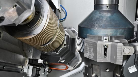

Kraftvoll und zugleich kompakt muss der Antrieb für Elektrofahrzeuge sein – eine technische Herausforderung, für die extrem hochwertige Komponenten benötigt werden. Bei der Produktion der Zahnradmechanik für E-Autos sind deshalb hochmoderne Fräs- und Schleifmaschinen gefragt. Sie arbeiten mit extremer Genauigkeit im Mikrometer-Bereich, das entspricht etwa einem Fünfzigstel der Dicke eines menschlichen Haars. Unter hoher Belastung entscheidet nämlich die Mikrogeometrie über das perfekte Ineinandergreifen der Zahnräder. Innovative Schleiftechnik ermöglicht sehr hohe Oberflächengüten, optimale Rundlaufeigenschaften und perfekte Zahnflanken-Geometrien. So wird auch gewährleistet, dass die Zahnräder an die Eigenfrequenzen des Antriebsstranges angepasst werden können und dessen Schwingungen optimal dämpfen.
Mit seinen Wälzfräsen und Wälzschleifmaschinen trägt der GrindingHub-Aussteller Liebherr-Verzahntechnik GmbH aus Kempten im Allgäu dazu bei, dass Zahnradhersteller hochwertige Komponenten für Elektrofahrzeughersteller in bestmöglicher Qualität und hohen Stückzahlen liefern können. So ist ein effizienter, geräuscharmer und sauberer Getriebelauf garantiert. Reibungsminimierung und höhere Zahnflankentragfähigkeit stehen dabei im Fokus. Diese lassen sich mit Feinschleifen und Polieren gewährleisten.

Aber wie lassen sich die erhöhten Anforderungen bei der Fertigung der Getriebekomponenten erfüllen? Die Erstausrüster (Original Equipment Manufacturer, OEM) geben den Zulieferern die möglichen Herstellungsverfahren weitgehend vor, indem sie bestimmte Oberflächen-Sollwerte für die Rauigkeit festlegen. Diese sind in internationalen Normen definiert – etwa Mittlere Rauheit (Ra), maximale Höhe des Profils (Rz), Kernrautiefe (Rk), reduzierte Spitzenhöhe (Rpk) oder reduzierte Riefentiefe (Rvk). Hohe, aber noch schleifbare Oberflächengüten werden durch das so genannte Feinschleifen mit Duo-Schleifschnecken sichergestellt. „Bei diesen Werkzeugen werden je Schleifhub verschieden optimierte Schleifschnecken-Spezifikationen zum Einsatz gebracht“, erklärt Breith. Das Ergebnis sind geometrisch hochpräzise Verzahnungs-Geometrien gemäß den DIN- beziehungsweise ISO-Auswertungen auf den Verzahnungs-Messgeräten. Die Rz-Werte liegen zwischen 1,2 und 1,8 Mikrometer.
Mit feiner Schleifschnecke und Polierschnecke
„Werden seitens des OEMs noch höhere Rz-Werte zwischen 0,8 und 1,2 Mikrometer gefordert, kommt das so genannte Polier-Schleifen zum Tragen“, sagt Breith. Der Schneckenbereich weist dann eine sehr feine Schleifschnecke und eine Polierschnecke auf. „Der Polierschnitt kann dann jedoch nur einen Abtrag von 2 bis 3 Mikrometer auf der Zahnflanke sicherstellen. Der Prozess muss im Auftragsfall von Bauteil zu Bauteil in einem Vorversuch optimiert werden, wobei ein Abgleich der Messmittel zwischen dem Hersteller und dem Endanwender unerlässlich ist“, so der Liebherr- Manager.
Viele Herausforderungen sind zu meistern, um ein perfektes Ergebnis zu erzielen. Laut Breith ist die Grundvoraussetzung eine hochpräzise Verzahnungs-Schleifmaschine, die über die zusätzlich erforderliche Anwendungs-Software verfügt. „Die Optimierung des Prozesses wird durch eine kompetente Anwendungstechnik seitens des Maschinenherstellers umgesetzt. Die Prozess-Sicherheit ist nur mit sehr hochwertigen Spannmitteln und Schleifwerkzeugen möglich“, erklärt er. Dazu sei das Know-how des Herstellers wichtig, und eine intensive Kundenbetreuung werde vorausgesetzt.

Oliver Hagenlocher, Leiter Marketing von Emag, führt als herausragende Lösungen für die Verzahnungs-Schleifbearbeitung Wälzschleifmaschinen mit innovativem Achskonzept an. Dieses sorgt für die in der E-Mobilität so wichtigen perfekten Oberflächen. Entscheidend ist dabei, dass die Wälzschleifmaschine nicht über eine Tangentialachse verfügt, sondern die vorhandenen Y- und Z-Achsen durch eine simultane Bewegung eine „virtuelle“ Tangentialachse erzeugen. Daraus folgt, dass der Abstand zwischen A-Achse und Werkzeugkontaktpunkt sehr klein ist, was wiederum die so genannten Geisterfrequenzen auf der Oberfläche des Bauteils verhindern soll.
Was gespenstisch klingt, hat ganz rationale Gründe. Bei Geisterfrequenzen handelt es sich um Frequenzen, die nicht mit den Zahneingriffsfrequenzen und deren Vielfachem zusammenfallen und die auch beim Schleifen in das Bauteil eingebracht werden können. Ursachen für Geisterfrequenzen sind minimale Unregelmäßigkeiten, die in der Serienfertigung kaum zu vermeiden sind. Besonders kritisch wird es, wenn diese Abweichungen dazu führen, dass es zu einer harmonischen Anregung kommt. Es ist viel Know-how und Prozesserfahrung nötig, um die Gründe für solche Unregelmäßigkeiten zu erkennen und zu vermeiden.
