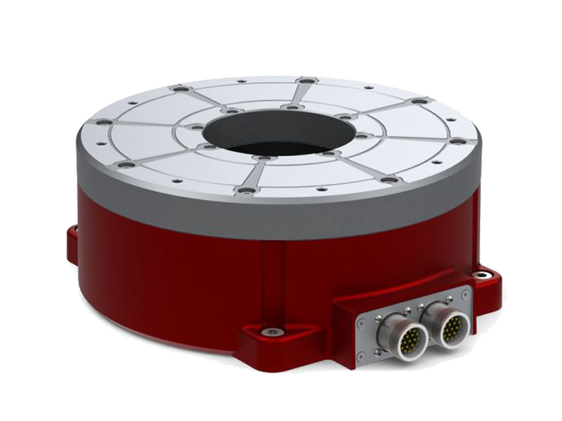

TORQUEMOTOR iTM 180 und iTM 240
isel news Image
Ob als Rundtaktteller, Schwenkachse, oder im Bereich Messtechnik – die Torquemotoren von isel eignen sich bestens für Ihre präzise Positionierungsanwendung!
Unsere Torquemotoren sind in zwei Größen verfügbar und punkten insbesondere mit dem geringen Platzbedarf, da kein Getriebe erforderlich ist. Sie erreichen hohe Drehmomente ab Drehzahl 0, sind spielfrei, robust, wartungsfrei und laufruhig.
Ein inkrementelles Messsystem ist integriert. Eventuelle eigene Verbindungsleitungen oder Druckluftschläuche lassen sich unkompliziert durch die großzügig bemessene Hohlwelle führen.
MERKMALE:
  • energieeffizient durch geringe Verluste
  • komplett einsatzfertig im einbaufertigem Gehäuse
  • Hohlwelle für die Mediendurchführung
  • Konvektionskühlung
  • integriertes Messsystem
  • geprüft nach EG 73/23/EWG, EN50178 und EN60204
VORTEILE des Torquemotors iTM:
  • hohe Drehmomente ab Drehzahl 0
  • geringer Bauraum, da kein Getriebe benötigt
  • spielfrei, robust, wartungsfrei und laufruhig
OPTIONEN:
  • absolutes Messsystem mit BISS-C Schnittstelle
  • Default-Einstellung Daten 24bit + 14bit ( 24bit absolut, 14bit Auflösung im Pol)
  • Aufspannteller aus Alu-Druckguss,Ø 250 mm und Ø 500 mm
ANWENDUNGSGEBIETE:
  • Schwenkachsen
  • Rundtaktteller
  • Messtechnik
  • Positionierung
