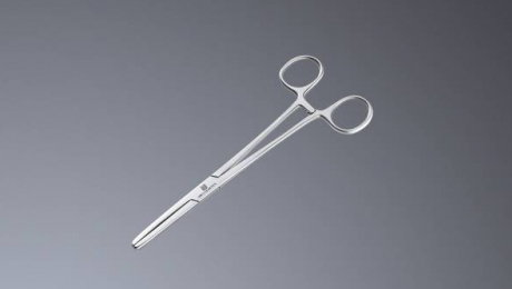

Und wie kommt der UDI-Code auf das Produkt? In der Medizintechnik haben sich Markierlaser bereits seit Jahren bewährt und etabliert. TRUMPF bietet mit seinem breiten Produktportfolio für jedes Material den richtigen Laser – von Edelstahl über Aluminium und Kunststoffen bis hin zu organischen Materialen. Für Medizinprodukte besonders attraktiv ist der neue TruMicro Mark 2000. Hierbei handelt es sich um einen Ultrakurzpulslaser mit extrem kurzen Laserpulsen von 0,4 bis 20 Pikosekunden und hohen Pulsenergien von bis zu 20 Mikrojoule. Das Besondere: Er kann selbst auf hochreflektierenden Materialien Markierungen anbringen, die trotz mehrfacher Reinigungs- und Sterilisationsvorgänge hohe Kontraste und gleichzeitig keinerlei Korrosion aufweisen – ein enormer Vorteil insbesondere für medizinische Instrumente.
Und das geht so: Die Pulse des TruMicro Mark 2000 sind so kurz, dass eine kalte Materialbearbeitung möglich wird. Die Zeitspanne, innerhalb derer die Laserenergie absorbiert wird, ist kürzer als die Zeitspanne des thermischen Aufheizens des umliegenden Materials. Das Material ist bearbeitet bevor thermische Prozesse einsetzen können. Die hohen Pulsspitzenleistungen des TruMicro Mark 2000 erzeugen zunächst eine Nanostruktur auf der Oberfläche des zu markierenden Medizinprodukts. Durch die raue Oberfläche entsteht nun eine Art Lichtfalle, die die diffuse Streuung des Lichts deutlich reduziert und dadurch eine permanent tiefe Schwärzung der Markierung hervorruft. Der Clou: Die schützende Chromoxidschicht des Stahls kann sich nach der Bearbeitung wieder ausbilden – und deswegen entsteht auch keine Korrosion.
