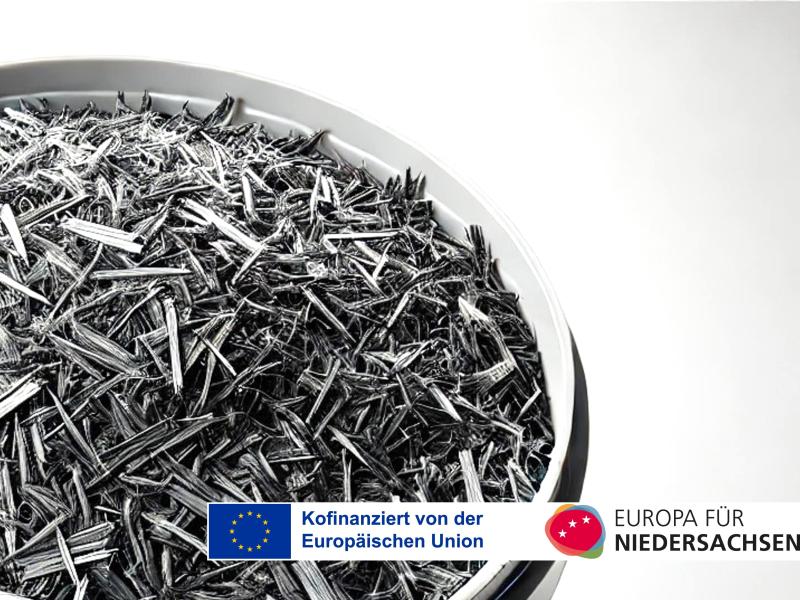

Ziel von reFrame ist es, einen geschlossenen Kohlenstofffaser-Recyclingkreislauf zu ermöglichen und gleichzeitig das Hochleistungspotenzial der Kohlenstofffasern zu erhalten. Hintergrund ist, dass bei solchen Hochleistungsbauteilen keine Leistungseinbußen hingenommen werden können, da sonst das Strukturgewicht und damit beispielsweise der Treibstoffverbrauch von Flugzeugen steigen würde.
Ein besonderes Augenmerk liegt auf der sogenannten Sandwichbauweise, einer speziellen Form des Verbundwerkstoffs. Diese Bauweise besteht aus zwei Deckschichten und einem zwischenliegenden Kernmaterial und bietet mit einem exzellenten Leichtbaupotenzial eine vielversprechende Alternative zu herkömmlichen Faserverbundstrukturen im Flugzeugbau. Allerdings konnten am Ende Ihrer Lebensdauer die verwendeten Materialien bisher nicht in gleichwertigen Strukturbauteilen wiederverwendet werden.
Im Projekt reFrame wird die Idee der Kombination von CFK-Sandwichstrukturen mit einem Kern aus recyceltem Ausgangsmaterial aus thermoplastischen Deckschichten entwickelt, untersucht und umgesetzt. Da es sich bei der Deckschicht und dem Kern um das gleiche Ausgangsmaterial handelt, kann so die gesamte Struktur recycelt und zu einem neuen Kern verarbeitet werden. So entsteht ein geschlossener CFK-Sandwich-Recyclingkreislauf ohne Anwendungseinschränkungen.
