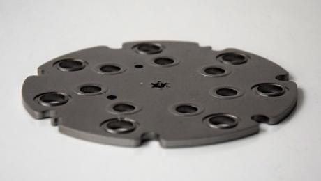

Bürstpoliermaschinen BS Power und BS Eco
Die BS-Produkte-Linie der René Gerber AG bietet die Lösung. Die über einen Planetenbürstkopf angetriebenen Bürsten dienen als Werkzeug. Der Planetenbürstkopf sorgt dafür, dass die linear unter dem Bürsten durchlaufenden Werkstücke im Durchlauf rundum regelmässig entgratet und verrundet werden.
Die BS Power sorgt durch ein breites Band für eine hohe Ausbringung und bearbeitet Ventilplatten im Durchlauf bis zu einem Durchmesser von Ø 400 mm. Die kleine Schwester, die BS Eco schliesst als effiziente und kostengünstige Lösung die Lücke für kleine Stückzahlen mit einem Durchmesser von bis zu 250 mm.
Prozess
Teilebezeichnung:
Ventilplatten für Kompressoren
Material:
Rostfreier Stahl
Industrie:
Industriegase, Ölraffinerien
Aufgabenstellung:
Entgraten und Verrunden der Kanten
Bürste:
3 Stück Lamellenbürste zum Grobentgraten
3 Stück Tynex Ø250 durchsetzt mit SiC zum Verrunden
Werkstückaufnahme:
Fördereinrichtung mit Transportband und Niederzugmagnet oder Gliederförderer mit Werkstückträgern/Käfigen/Nestern. Wendestation für beidseitige Bearbeitung.
Bearbeitungszeit:
90 Sekunden Nassbearbeitung
Leistung:
25-500 Stück / h, je nach Ø, beidseitig
